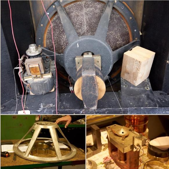

André est amateur de belles choses, et de vieux objets. C'est aussi un artisan hors pair. Il peut fabriquer des haut-parleurs de basse de 70 cm, de A jusqu'à Z, ou des tweeters ou encore réparer votre montre suisse et refabriquer les pièces usagées si nécessaire. Je n'ai jamais vu ailleurs un tel talent, associé à autant de modestie. Pendant nos agapes, nous avons écouté le système en musique de fond, et cette écoute à bas niveau a montré que le système était remarquablement bien équilibré, ce qui est assez rare pour un très gros système comme celuilà. Il s'agit d'un système unique : 3 voies, filtrage passif et alimenté par un amplificateur numérique intégré. Nous n'avons écouté que des fichiers. Le caisson de basse est d'origine Klangfilm, un original et une copie. Le haut-parleur est incroyable ! plus de 70 cm, un cône qui se prolonge en pointe, une bobine séparée du cône et une liaison mécanique démultipliée pour transmettre le mouvement de la bobine mobile au cône. Comme pour le caisson, André n'a trouvé qu'un exemplaire de ce haut-parleur extrême-ment rare. Qu'à cela ne tienne, il s'est lancé dans la fabrication d'un deuxième exem-plaire ! Saladier en fonte d'alu, cône en carton, suspension en peau de chamois, châssis, bobine ! La première photo montre le haut-parleur d'origine en situation, les deux suivantes des éléments de la copie. André est assisté par son fils, jeune ingénieur qui semble vouloir prendre la suite de son père à la tête de l'entreprise. Féru d'informatique, il a aidé André en réalisant des modèle 3D des différents éléments. Le résultat est superbe et le travail réalisé est colossal !

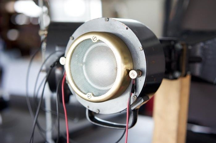

L'aigu est confié au superbe tweeter conçu et fabriqué par André. Il est alimenté en 18 volts afin d'assurer un rendement suffisant pour compléter le médium et ses deux moteurs. Le tweeter a été équipé par précaution, d'un radiateur qui en pratique ne s'est pas avéré nécessaire.

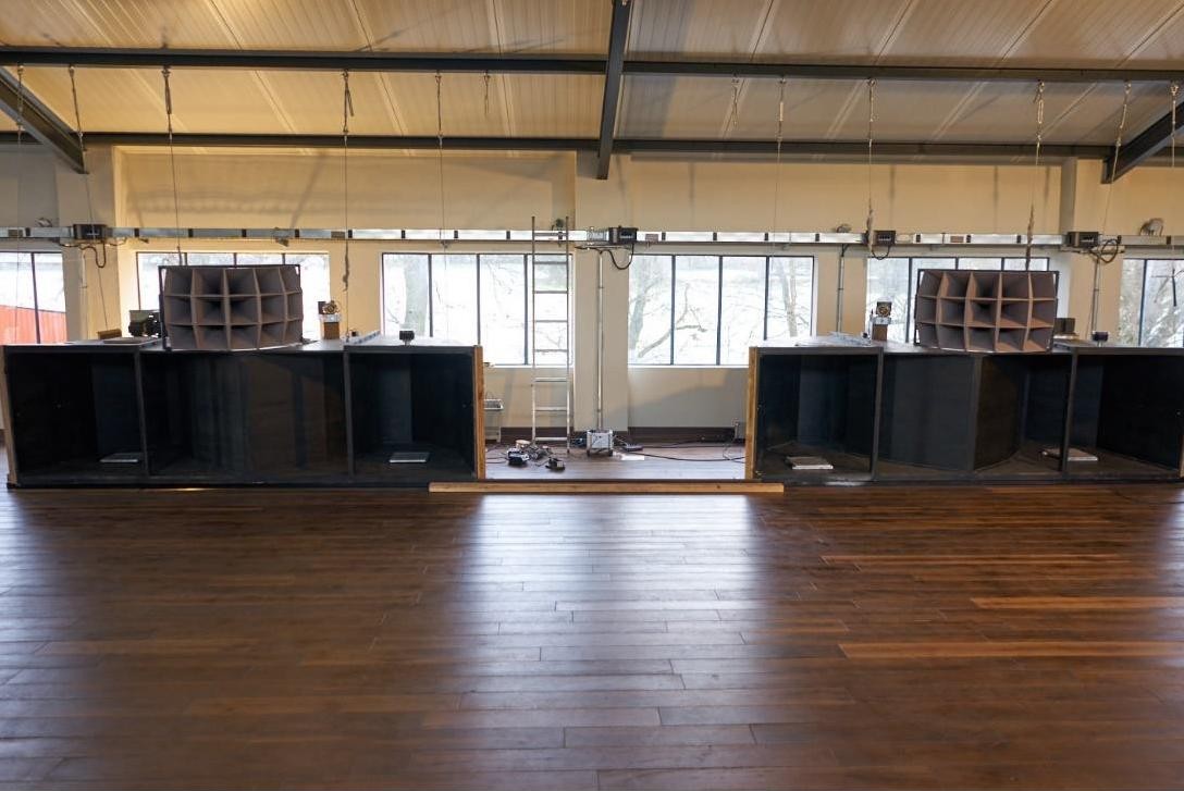

A côté de l'impressionnante configuration des haut-parleurs, on est un peu surpris de découvrir une électronique chinoise numérique pour alimenté tout ça, surtout quand on a vu les trésors cachés dans la cave de René. Mais comme on va le voir plus tard, ça marche ! Chaque enceinte fait environ 4 mètres de large. Ci-dessous, la vue d'ensemble.
La salle est immense et on écoute dans le sens de la largeur, ce qui laisse entre les enceintes et l'auditeur une distance respectable. Les enceintes sont suspendues à la charpente, et les-tées grâce à l'ajout de masses placées pour amortir les vibrations des parois qui, comme nous allons le voir, sont très sollicitées par le haut-parleur géant ! Du coup, la géométrie de la charpente impose des contraintes, et les enceintes sont très éloignées l'une de l'autre. Pour compenser, les pavillons et tweeters sont orientés vers l'intérieur. Et l'écoute ? J'ai écouté plusieurs très gros systèmes, et je sais qu'il est très difficile de les faire bien fonctionner. C'est souvent spectaculaire, mais pas toujours musical. Ici, André semble pouvoir réussir son pari. Un système géant, une salle énorme, 3 voies filtré en passif et déjà, une cohé-rence étonnante, une excellente fusion des voies. J'ai particulièrement apprécié le sys-tème quand nous avons écouté à bas niveau. Evidemment, les auditeurs sont vite tentés par le spectaculaire, et de forcer un peu sur le niveau. On peut atteindre ici des pressions acoustiques très élevées et j'ai dû me protéger les oreilles à quelques reprises, mais il faut avouer que l'écoute des coups de timbales dans le Shéhérazade dirigé par Antal Dorati était incroyable ! vraiment équivalent à ce qu'on pourrait entendre au concert, des basses dantesques ! Le point d'écoute est confortable, mais proche de la cloison arrière et des vitrages, qui peuvent être isolés grâce à des rideaux acoustiques. Comme beaucoup de très gros systèmes, on a du mal à "voir" une scène sonore réaliste. L'écartement très important des enceintes, et le retour de l'onde arrière doivent probablement être en partie responsables, et ce point pourra certainement être améliorer dans le temps. Personnellement, je pense que le système mériterait d'être "dégusté" avec des niveaux sonores plus faibles, mais il s'agit évidemment d'une opinion personnelle. Finalement, André nous a proposé de descendre à "la cave" pour découvrir son deuxième système. Il s'agit du garage de la maison d'habitation, dans lequel André a réussi à faire rentrer au chausse pied deux magnifiques pavillons 15A (en fait 15B je crois, car équipés chacun de deux moteurs 555). Entre les deux pavillons, deux HP de 46 cm à excitation, tournés vers le mur. Les aigus sont confiés aux tweeters Klein, comme pour le gros système. Au centre, un ange veille au bon fonctionnement du système.
