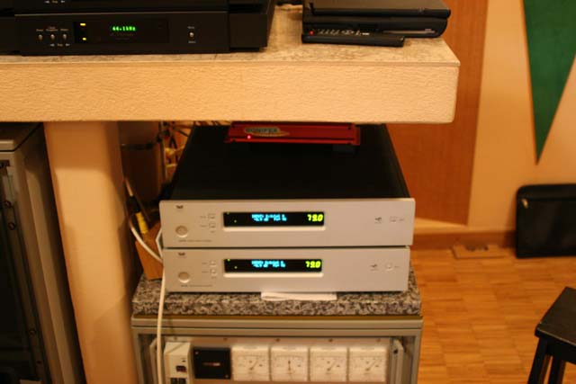

L'amplificateur McIntosh MC2600 est remplacé par deux TACT S2150, reliés en numérique au préamplificateur TACT RCS 2.2x.
Les liaisons numériques sont « parallèles » et non pas « chaînées ». Autrement dit, les deux amplis ne sont pas cascadés, mais reliés rigoureusement en parallèle par un multiplicateur de sorties bufférisé à large bande passante.
Le TACT S2150 est un amplificateur stéréo, chaque canal se voit chargé de trois haut-parleurs de grave en parallèle. Pour le grave il y a donc un ampli S2150 par voie. Chacun a ses deux sorties configurées en mono. Une sortie drive les HP impairs (1/3/5), l'autre les pairs (2/4/6). De même avec le second amplificateur, pour l'autre voie de grave.

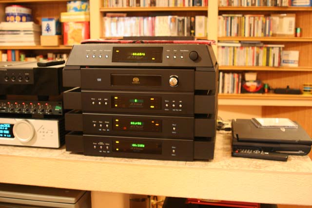

Le lecteur CD Studer A730 est remplacé (provisoirement) par un ensemble DCS complet, en prêt.

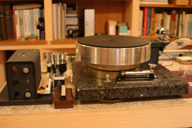

La platine Verdier n'a pas pu être écoutée, MR projette de réaliser un préamplificateur RIAA Pultech, après des essais concluants effectués avec le préamplificateur réalisé par Gilbert Preyale.

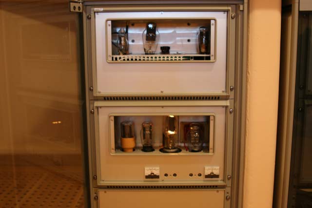

Les amplificateurs de bas-médium, médium et aigu sont inchangés.
MR songe cependant à remplacer les amplificateurs de bas-médium (décrits en détail dans L'AUDIOPHILE numéro 32 nouvelle série, mars 1995) par des amplificateurs utilisant des EL156 de fabrication récente, en pseudo-triode, avec des transformateurs de sortie permettant une charge repartie sur l'anode et la cathode des EL156.
Marcel Roggero à propos de possibles nouveaux amplificateurs
Avant tout, l'installation a une vocation éclectique et expérimentale ; à ce
titre elle est sujette à changements de temps à autre.
Les tubes EL156 (Valve Art, fort bien fabriqués) connectés en triode ne
seraient validés qu'après relevés précis de leurs courbes, au pont et au
traceur, puis comparaison par rapport à celles du concepteur (Telefunken).
L'ampli devrait ensuite être expérimenté puis approuvé subjectivement par
comparaisons. L'utilisation de EL156 n'est donc à ce stade qu'une
possibilité parmi d'autres, avec l'attrait original d'une charge répartie
entre anodes et cathodes appliquée à des triodes (proportion de 7 à 10 % sur
les cathodes selon type de transfo de sortie Plitron).
Autre voie : expérimentation d'amplis, asymétriques ou symétriques, cette fois à liaisons
directes, du bas-médium à l'aigu inclus. Les tubes pourraient être des 300B (WE)
en médium et aigu, peut-être en bas-médium des 300B renforcés (exemple KR 300B
XLS), mais pour ce dernier canal je souhaiterais une PS supérieure aux 10/12
W qu'autoriseraient les XLS en sortie monotube. Et j'ai suffisamment expérimenté les triodes à haute impédance (845 et consorts) fonctionnant sous ~1 KV entre anode et
cathode pour passer à autre chose.
