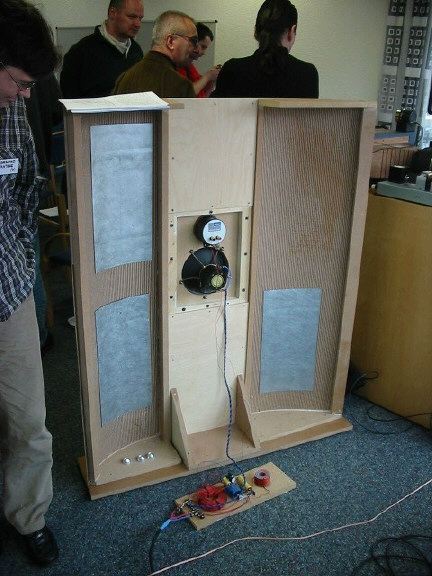

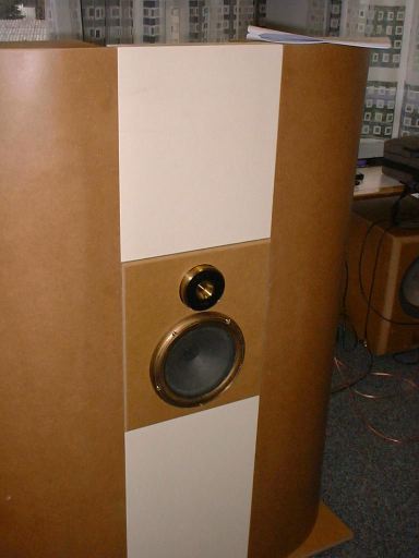

le Phy HP et un tweeter Fostex sur le baffle-plan
le baffle-plan vu de l'arrière

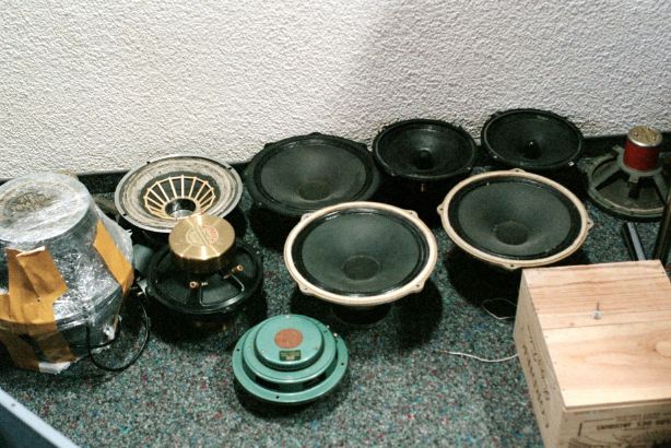

entre autres concurrents : Altec 755C, Goodmans Axiom 80, Supravox 215RTF et 215RTF2000

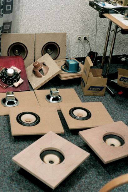

montés sur baffle interchangeable : au premier plan les Pioneer PIM20, puis les Fostex FE168s, ensuite les Mitsubishi Diatone P610MB

Phy HP 21cm
Ce haut-parleur qu'aiment tellement Wolfgang Braun et Kurt Steffensen me semble éxagérer la sybillance sur les voix, les sifflantes me paraissent désagréables. L'aigu est nettement en retrait (Wolfgang l'utilise d'ailleurs avec un tweeter). Les voix sont assez naturelles mais peu vivantes. Le piano est correctement reproduit avec toutefois un certain manque de filé et des attaques un peu lentes. Certaines notes sont doublées ou en retrait.
(JMLC)
Fostex FE168
Le son est mat. La voix est naturelle mais avec de la sybillance. Le grave est très confus et manque de soubassement, l'intermodulation est très nette. Les attaques sont assez bien reproduites ainsi que le filé. En fait, ce haut-parleur n'est pas du tout fait pour fonctionner sur baffle-plan.
(JMLC)
Mitsubishi Diatone P610MB Anniversary
La voix de Barbara est très bien reproduite et la sensation d'espace est bonne. Peu d'exagération des sifflantes. Il y a peu d'intermodulation. La courbe de réponse me parait linéaire et le son à la fois dynamique et chantant. Le suivi rythmique est bon, le piano associe délicatesse et filé. Un très bon haut-parleur.
(JMLC)
Ce petit haut parleur se défend plutôt bien, mais il semble précisément sur la défensive. Le panneau plan ne lui convient peut être pas très bien (la NHK préconise un petit bass reflex), et il est peut être aussi handicapé par son faible rendement (91dB/1m/1w), vu que l'ampli PX4 utilisé pour les écoutes ne délivre que 3 watts... certainement très bon si on ne le pousse pas dans ses retranchements, donc à réserver pour une écoute de proximité.
(JF)
Pioneer PIM20 (référence Lafayette SK98 aux USA)
Le son est articulé. Les voix sont assez naturelles malgré une coloration entre le grave et le médium. Il y a pas d'exagération des sifflantes. Le piano manque un peu de largeur et de soubassement. Le grave demanderait probablement à être égalisé.
(JMLC)
Utah Celesta
Le son est peu naturel, bouché et désagréable. Les voix sont retenues et nasillardes. Il y a trop de sybillance. Le piano sonne félé et métallique. Il manque d'assise. Certaines notes sont doublées.
(JMLC)
Altec 755C
L'assise de grave est bonne. Le son est dynamique et peu coloré. Je ne ressens pas d'intermodulation. Sur les voix il n'y a pas de sifflantes, elles sont naturelles et chantantes. L'articulation est bonne. Sur le piano, les attaques et le filé sont bien reproduits. Le délié et le suivi rythmique sont impeccables malgré un léger voile sur de rares notes. L'ambiance est bien perceptible, l'image est précise et s'étend beaucoup en largeur.
(JMLC)
Bon effet stéréo, restitution très agréable, les voix ont du corps, il est à l'aise sur tout type de musique, très équilibré. Sans conteste le meilleur du lot. Le dollar est bas en ce moment, il faut en profiter pour s'en acheter une paire...
Bien sûr, il ne descend pas très bas, et ne monte pas très haut, il se concentre sur le médium. Mais qu'importe, ce haut parleur est fait pour écouter de la musique, des voix, et il le fait tellement bien.
(JF)
HP anglais
Un haut-parleur de forme ovale fabriqué en Angleterre.
La voix manque de naturel. Le soubassement est ample mais confus. La voix sonne un peu éraillée. Il n'y a pas de sifflantes et les chuintantes sont atténuées, mais malgré cela la voix semble un peu trop haut-perchée. Je ressens nettement un pic dans la courbe de réponse.
(JMLC)
