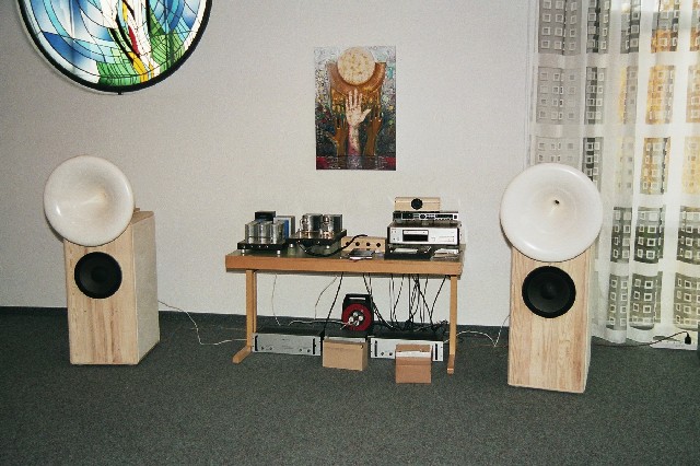

Le système
Le système in situ

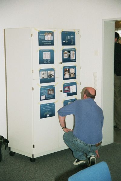

Un affichage sous forme de dix panneaux permettaient aux festivaliers de d'appréhender les tenants et aboutissants du système.
Pour visualiser ces panneaux en détail au format PDF :
Description du « French System » par Jean-Michel Ce système a été mis au point en plusieurs étapes, notamment au cours du week-end d'écoute MELAUDIA, à Rueil-Malmaison (92) en octobre 2004.
Ce système à deux voies comprenait notamment des enceintes de grave de type isobarique chargeant des haut-parleurs de 30 centimètres Cabasse 30BZ18 ainsi que des chambres TAD TD2001 chargées par des pavillons circulaires de 55 centimètres de diamètre calculés par ma méthode et construits en plâtre par Marco. Dominique Mafrand avait apporté un ampli à 300B de type ´ parallel-feed ª ainsi que des câbles. J'avais apporté des amplificateurs AudioResarch D52B fonctionnant en mode ponté (plus de 200watts) pour alimenter les enceintes de grave ainsi que mon amplificateur single-end Shabda (19 watts) pour alimenter le médium-aigu.
Ecouté à mon domicile, ce système est d'un niveau comparable à mon système principal. À mon avis il est même meilleur sur certains points (rapidité du grave, naturel du médium-aigu ...). Dominique Mafrand avait pu goûter ses qualités lors d'une écoute préparatoire à ETF2004 et pu constater que, dans ma salle de séjour, ce système procure une écoute de type très dynamique, sans distorsion et accompagnée d'une image tridimensionelle.

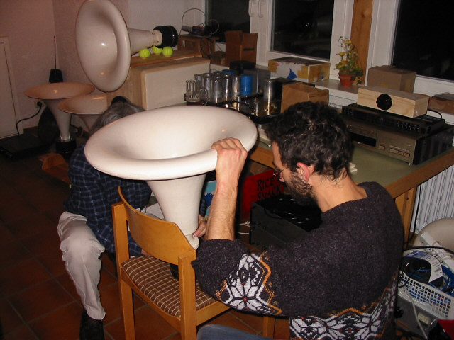

L'un des intérêts de l'ETF, c'est de pouvoir comparer, in situ, beaucoup de d'éléments. Lorsque nous avons vu des TAD4001 sur les pavillons Avantgarde, nous avons bien sûr voulu les comparer aux TAD2001 sur pavillons « JMLC-Marco ».
Jean-Michel et Marco en train de fixer une TAD2001 sur un pavillon « JMLC-Marco ». On voit au fond (au sol) les deux pavillons Avantgarde équipés de TAD4001.
Marco À propos des TAD4001 et pavillons Avantgarde, très franchement j'ai adoré ! Des petites cochonneries dans le haut, et un ensemble pas tout à fait neutre, mais quelle patate !! On dirait que le pavillon descend plus bas alors que pour le comparatif on a utilisé les mêmes fréquences de coupure.
Il faut vraiment que je construise quelque chose pour ce moteur...
Dominique Belle prestation des Avantgarde et TAD4001 sur les isobariques, peut-être plus d'assise et d'articulation au niveau du raccord avec le grave, mais montaient moins haut, que les TAD2001. Moins linéaires cependant que le Marco 320, c'est sûr et confirmé par les mesures, mais il y avait quelque chose de plus charnu vers le bas.
Jérôme Ce que je retiens de ETF'04, entre autres choses, c'est la comparaison des TAD2001 (1 pouce, pavillons Marco) avec des TAD4001 (2 pouces, pavillons avant-garde) sur le système de la « French Team ».
À fréquence de coupure électrique égale, diamètre de bouche égal, type de pavillon égal (pavillon droit de section circulaire), la TAD4001 s'en sort bien mieux subjectivement, la TAD2001 donne un son plus « maigrelet » en comparaison directe.

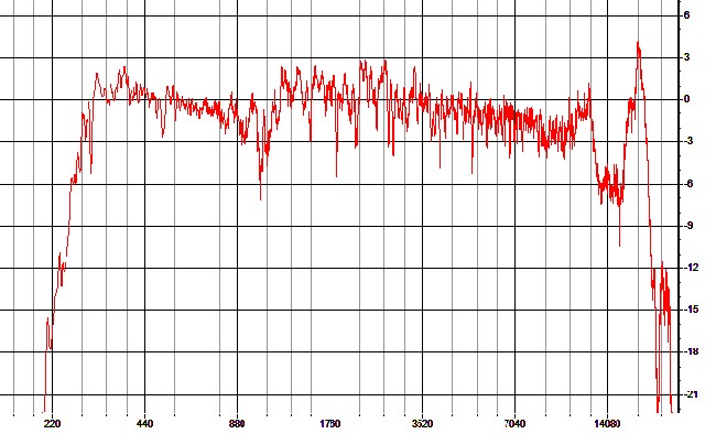

Mais il ne faut pas oublier que l'amplificateur utilisé (mon ampli Shabda) a une grande impédance de sortie et que cela induit au niveau de la courbe de réponse une bosse autour du pic principal d'impédance électrique.
En utilisation au dessus de 1000Hz comme dans mon système principal, cela n'a aucune conséquence mais là, la chambre était coupée à 700Hz (on a fait avec Dominique également des essais avec 650Hz et le choix était difficile à faire) on obtient une bosse entre 700Hz et 1000Hz (on n'a pas voulu, ni trop eu le temps de l'égaliser, mais on aurait peut-être du car la présence de cette bosse dans cette intervalle de fréquence rendait trop maigre l'intervalle 300Hz - 650Hz reproduit par le haut-parleur de grave. Il est probable que le TAD4001 qui n'a pas du tout la même courbe d'impédance que le TAD2001 ait été avantagé car le raccord avec le bas-médium était meilleur (d'o˜ l'impression de plus de matière).
On verra ci-dessous une copie d'écran de la courbe de réponse du couple TAD4001 + pavillon Avantgarde mesuré durant ETF2004 (sur un amplificateur Bryston à impédance de sortie négligeable).
