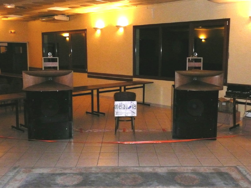

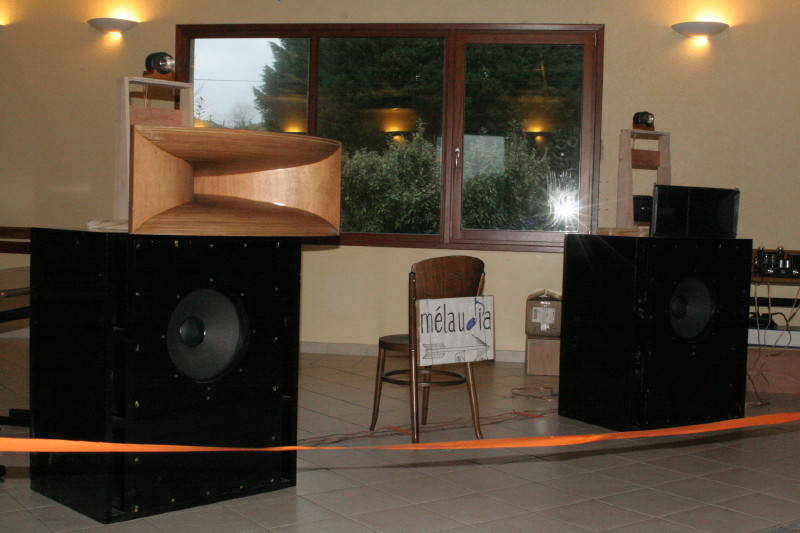

À l'arrivée, la salle "Soleil" (où ont-ils trouvé ce nom là...) s'est avérée beaucoup moins pire qu'annoncée. C'est grand mais un double plafond la rend pas trop sonore. Après un moment de réflexion, nous avons choisi de nous placer en diagonale dans le fond de la salle.

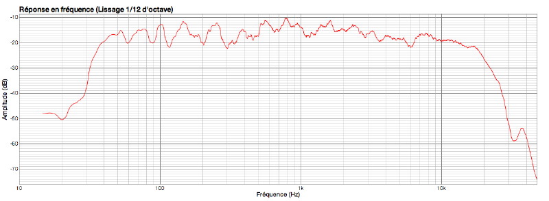

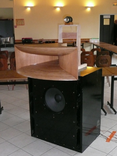

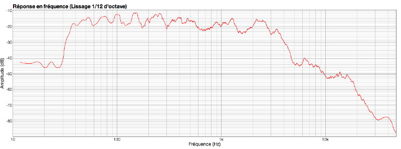

Nous avons installé les caissons de grave et essayé le résultat via un balayage et une mesure au micro. Le résultat tenant dans une dizaine de dB, nous avons décidé de nous en tenir là et d'installer le reste. Vous apprécierez les 35Hz jusqu'à 3kHZ du grave seul.
L'agencement des voies medium et aigu s'est fait de manière classique. Le medium et l'aigu ont été aligné en phase, pas le grave il aurait fallu avancer de manière dangereuse le pavillon déjà en équilibre précaire. Le résultat final donne à peu près cela (les deux voies ensemble et à la position d'écoute, soit environ 4,50m)

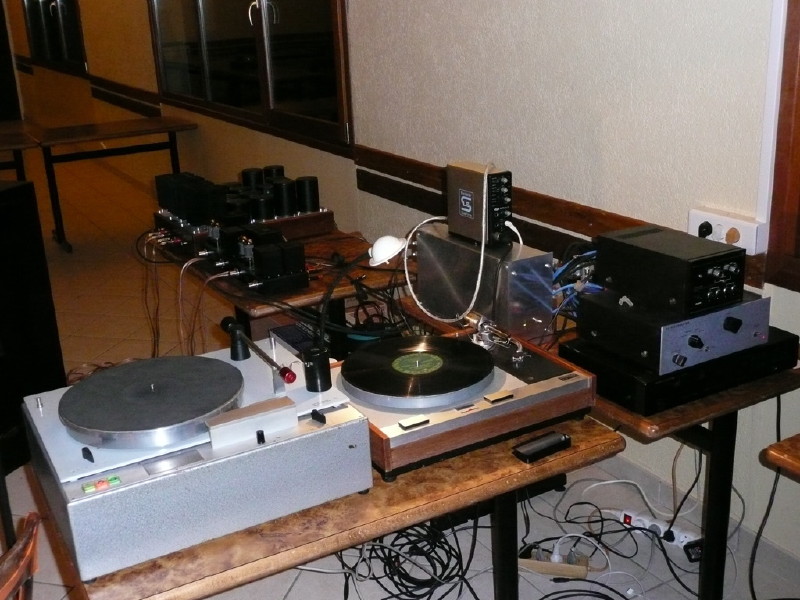

système de mesure habituel

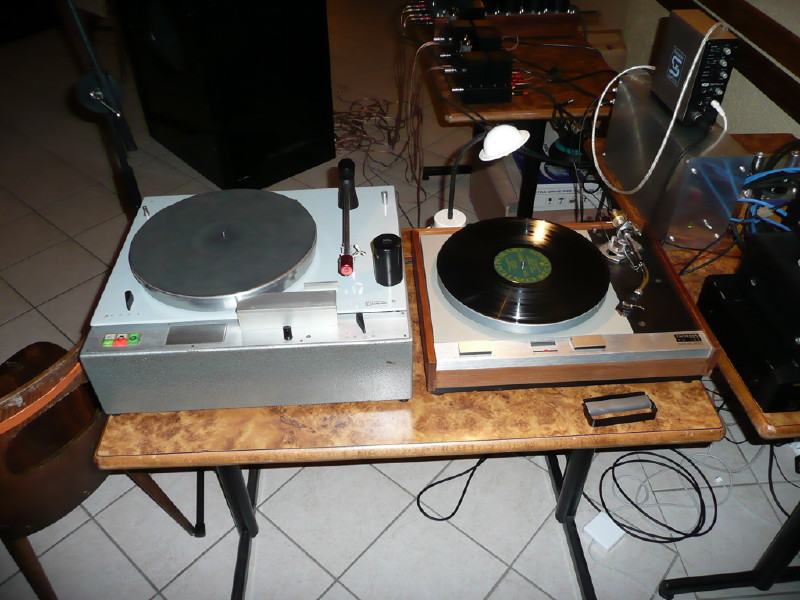

les platines Clément et TD125 à droite

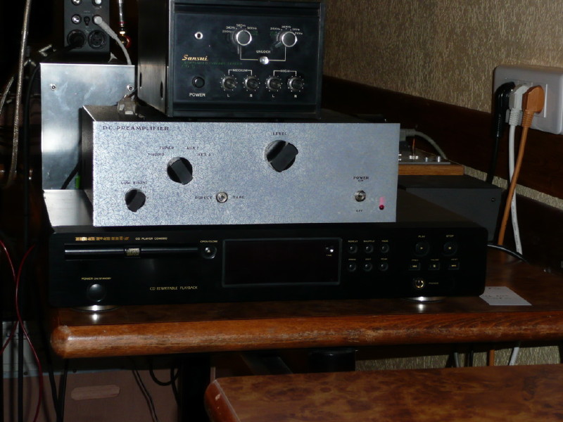

sur le lecteur CD, le pré Kanéda puis le filtre Sansui

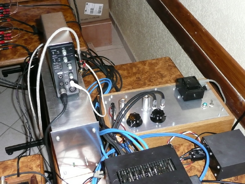

sous l'interface Focusrite à gauche, le pré-pré dans sa livrée tout inox, à droite le pré Clément H
