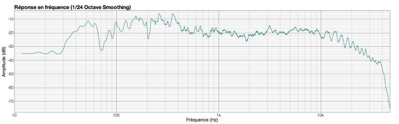

Re-mesure.
plutôt un bon résultat pour un premier jet !

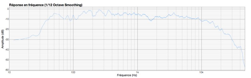

Quelques essais de déplacement des caissons ont été réalisés, juste pour voir si on pouvait faire mieux. Pas évident du tout...
Par exemple avancer les caissons de 50cm donne cette autre courbe :
les connaisseurs apprécieront les splendides amplitudes de plus de 20dB dans le grave...
Finalement la position initiale est conservée (face avant à 3,20m du fond), toutefois les caissons seront resserrés ce qui permettra d'obtenir une meilleure linéarité de la courbe dans le medium (sans doute les effets d'influence des murs latéraux sur les pavillons de medium). Ce resserrement focalisera aussi la scène sonore.
