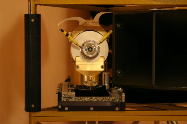

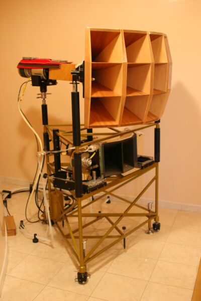

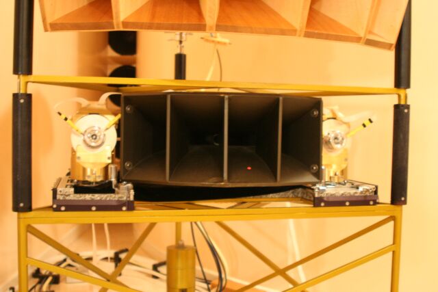

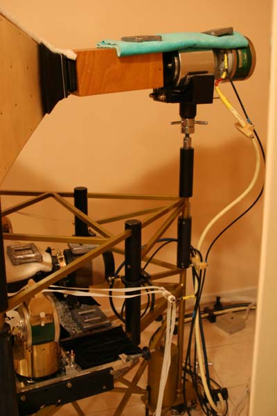

Le bas-médium utilise maintenant des compressions GOTO UNIT type SG-570, à la place des ONKEN d'origine. La gorge des GOTO UNIT étant plus petite que celle des ONKEN (30 mm, contre 44 mm), il a fallu rallonger le pavillon ONKEN 200-Wood à l'aide d'un raccord compatible avec le support de pavillon : c'est une rallonge calculée selon la loi inverse d'expansion du 200-Wood, menant du diamètre 44 mm originel au 30 mm du Goto, afin de réaliser une continuité de charge parfaite au regard de ce dernier.
adaptation du Goto sur le Onken - remarquer les masselotes de lestage
Les tweeters sont maintenant des GOTO UNIT type SG-160
