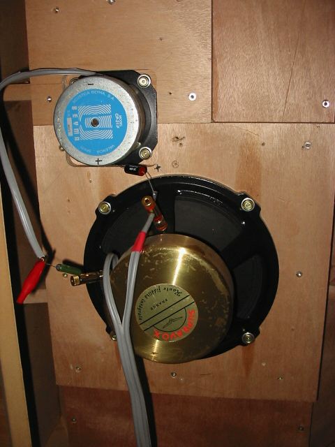

Les haut-parleurs
la pièce maîtresse : le 845 réalisé par François
François un peu plus tard Merci à tous pour vos critiques. J'ai fais des essais pour élargir les panneaux plans ; les résultats sont là. Le court circuit acoustique se produit plus bas, il y a un peu de grave.
J'ai tout de même rebranché les tweeters, car il manquait pas mal d'informations en haut. La résistance du tweeter est montée à 0.82 Ohms. C'est déjà moins typé, moins agressif ainsi.
Sur les conseils d'Andrei, je vais régler le tweeter avec du fil résistif.
