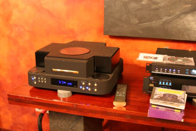

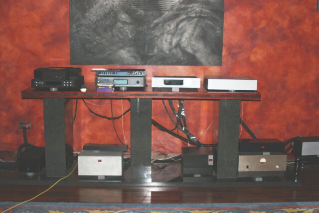

La source est toujours le Transport TEAC Esoteric P0s, alimentation modifiée HMS, sortie 16bits/44kHz. Il est alimenté en 100V (standard japonais) par un conditionneur de secteur dédié.

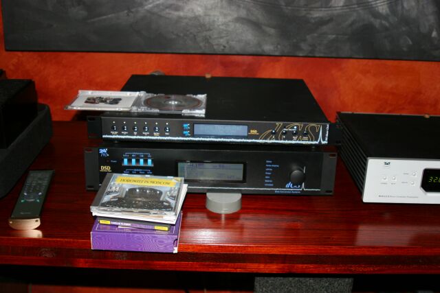

L'upsampling en 24bits/96kHz est éffectué par un DCS 974 (avec alimentation spéciale HMS).

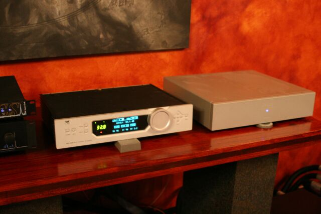

La correction numérique du signal et la fonction préamplificateur est réalisé par le Tact RCS 2.2x (avec alimentation spéciale HMS).
Tous les cables secteurs sont des Shunyata, Anaconda Vx pour le numérique et Anaconda Alpha pour les alims.

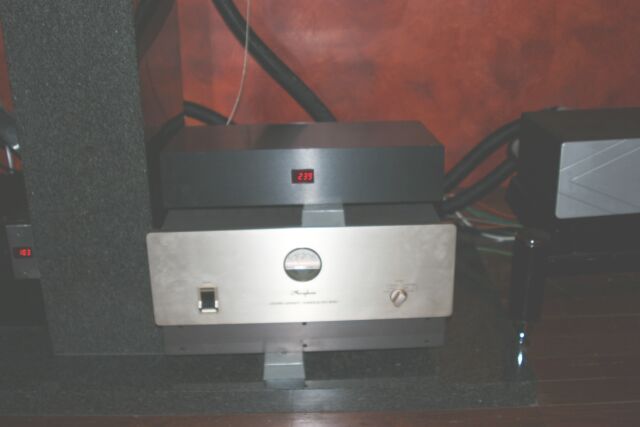

Le traitement du secteur assuré par des filtres Shunyata Hydra et Accuphase PS1200. Un transformateur alimente l'installation directement à partir du 15000 volt EDF.
Les amplificateurs CARY 1610SE ont laissé la place à 5 amplis numériques TACT S2150 modifiés par HMS à Nice. Ces derniers permettent de filtrer et de corriger la bande de fréquence qu'ils sont chargés de reproduire grâce à un logiciel spécial développé par Frédéric Le Bas pour le compte de la sté Ailair. La liaison entre le préamplificateur (TACT RCS) et les amplificateurs se fait en AES/EBU. L'ensemble est remarquablement silencieux, malgré le rendement des compressions, aucun souffle n'est audible, même en mettant l'oreille dans le pavillon !
JYK projette de modifier les alimentations des amplificateurs S2150, en les alimentant directement avec les conditionneurs de secteur Accuphase (qui seraient alors eux-mêmes modifiés pour fournir non plus du 220VAC, mais la tension alternative utile aux S2150).
Toutes les électroniques sont synchronisées à partir d'une horloge atomique TimeLord Chronos et de deux DCS 995 qui convertissent et distribuent le clock à tous les appareils.
