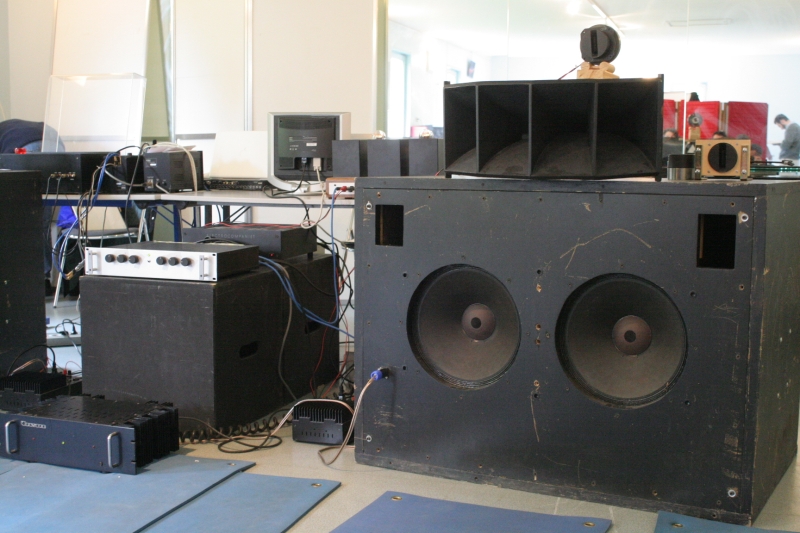

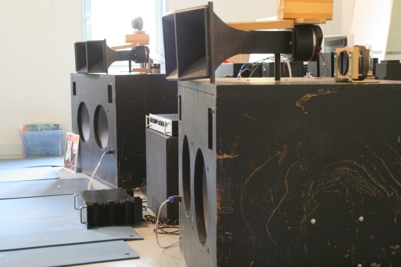

Ce week-end d'avril a vu la mise en œuvre du système ONKEN W habituel, en 3 voies actives :
- grave ONKEN W + ALTEC 416-8B
- médium TAD 2001 + pavillon Ledauphin
- aigu TAD ET703 ou JBL 2405
- filtre Preyale LC buffers à nuvistors (600Hz 18dB/oct et 8000Hz 12dB/oct)
( au sol, le Bryston 4B

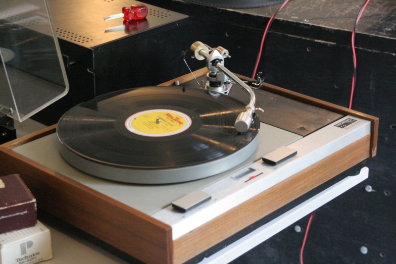

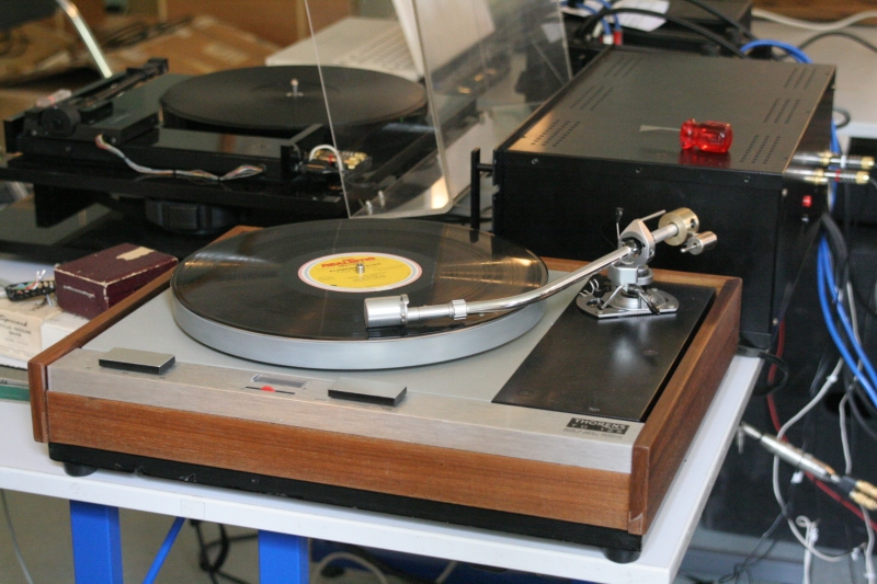

TD125 + SME3009 + Clément

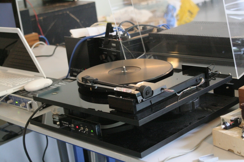

Goldmund Studietto + T5 + DL103
